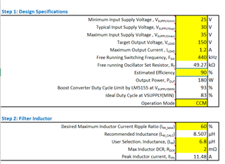

我尝试设计30V 至150V 直流/直流升压转换器、并在 www.ti.com/.../PMP21781"上找到了它的 参考设计。 但我看到它支持大约85mA 电流、但我需要1A 电流。 我想问一下如何更新此设计以实现1A 电流。
此外、我还需要为该参考设计提供 Altium 设计文件。
