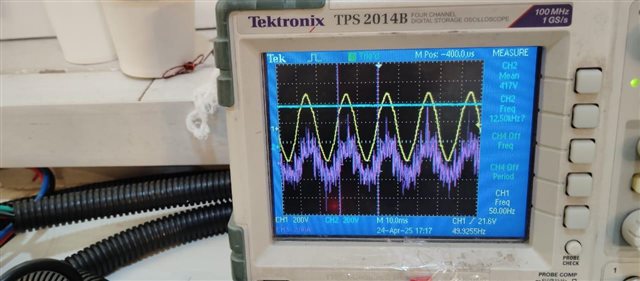

实际上、我们在项目开发过程中遇到了一些问题、我已经逐一提到了所有问题、以便更好地加以澄清:
  1. 发现 ISR 中断执行时间在调试模式和自由运行模式下有所不同。
  2. 如何改善电网馈电电流 THD 因为我已经通过改进我们的 LCL 滤波器做了很多硬件变化仍然我们的 THD 是非常高超过30%作为参考我附加了图片
  3. 请求您指导 SPLL、DCL 环路和谐波校正软件算法及其工作原理、以便我们轻松解决问题。
    您好、
    1)我建议您检查编译器设置。 可能是没有选择正确的优化。
    2)我建议您检查电流的 FFT 并查看产生的谐波影响。 如果您想减少谐波、则需要正确调优相应的谐振控制器。
    3)这些主题是 C2000的通用主题和多个域。 建议您在 E2E 上查找有关此主题的过去主题。 如果您找不到正确答案、请打开其他主题。
    你(们)好
    1. 我已经更改了优化设置、但问题仍然是一样的、如果您可以使用相同的示例代码在末尾检查并在 LaunchPad 中构建、以便可以轻松检查问题、或许您建议的速度很快。
    2.首先,我们将调整比例共振的价值,之后,如果我们面临同样的问题,然后再次提出的问题,你的建议,通过可能是视频会议或任何平台,你是舒适的。
    3、先检查一下。
    你(们)好
    1)您测量的 ISR 的百分比是多少?
    2)如果问题仍然存在、建议您打开有关单个主题的其他 E2E。
    你(们)好
    1.在调试模式下@ 21.66khz ISR 正宽度观察到15us、但在自由运行期间、相同的 ISR 例程显示时间为36usec。
    2.好的,我会检查
