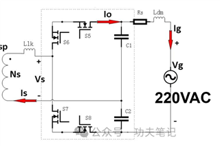

尊敬的专家:
客户在其工程中使用的设计类似于933、如下图所示。 但是、他们遇到了一些问题。
具体而言、GaN 驱动器存在异常。 图中所示的电阻器 R79 (47Ω、0603封装)会损坏、其电阻增加到 MΩ Ω 范围、这会导致 GaN 驱动器没有接收到信号。
目前尚不清楚问题是由电阻值过低还是封装尺寸太小造成的。 即使更换电阻并再次上电后、也会发生相同的损坏。
同时、在驱动器上电后、四个 GaN FET 的指示灯 LED (D9)保持稳定亮起、5V 和-14V 的 GaN 电源电压是正常现象。此时、D/S 级未通电。 系统在开环控制模式下运行、开关频率为75kHz、死区时间超过500ns
您能否就此问题提供一些建议或见解? 谢谢!
BR、
Timo
    客户补充说、这些电阻器也可能损坏:
    LMG3522位于高侧。 和 FET 都连接到 COM 接地端。 谢谢!
    BR、
    Timo
