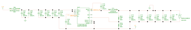

尊敬的 TI 支持人员:
我正在设计-5V 电路、但不知道它是否工作。
您能帮助我们回顾一下我的电路吗?
非常感谢。
Long Le Nguyen
    嗨、Long、
    对于该设计、我发现一个问题是电感器电流额定值。 TI 建议您的电感器饱和电流额定值至少与器件的高侧开关电流限制一样高、以避免严重饱和。 在反相降压/升压中、需要注意电流应力。  请参阅本 应用手册中的第4.2节 、其中 提供了有关这方面的更多详细信息。

    谢谢  Joshua Austria.
