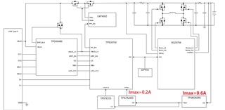

我目前正在查看 TIDT407文档(测试报告:PMP41115 240W USB Type-CRegistered和 USB PD 3.1充电器参考设计)、我有两个问题想要您提供以下反馈:
  1. 根据 TPS26750数据表、PP5V 引脚应从外部提供5V/3A 电压、以启用15W (5V/3A)下的 OTG 模式运行。 但是、PMP41115参考设计使用 LDO (TPS7A2450)、其最大输出电流仅为0.2A、不符合数据表中的3.6A 建议。 PMP41115如何在此架构下实现15W OTG 模式输出(5V/3A)?
  2. 在 TIDT407的第14页上、图3-8标记为"5V/3A 输出、启动波形"、但所示的波形见图3-9、即"OTG 模式、50.4Vbat、9V/3A 输出、启动波形"。 是否有文档的更新版本包含正确的5V/3A 输出启动波形?
提前感谢您的支持。
    您好、TPS26750解决了该问题、无需外部5V/3A 电源、因此可以直接利用现有功率级来提供5V3A 电源。
    测试波形图仅显示从5V 开始、然后转到9V、15V、20V 等不同输出电压、如果您想看到5V/3A 条件、可以查看图3-17、在启动期间、有5V/3A OTG 模式条件可供您参考。
