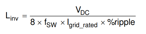

你好
您能否解释分母中数字8的含义以及它是如何推导的? 我想知道详细的推理过程。 另外、"%ripper"的值是多少?
    您好、
    我使用本 应用手册 作为升压转换器计算的一般参考。
    在应用手册中将 Vo/VIN = 1/(1-D)插入公式2、您将得到:
    L = D (1-D)*ΔI /(FS*μ L)
    D (1-D)项在 D = 0.5时最高。  0.5 (1-0.5)= 0.25或1/4。  这将给出最坏情况或所需的最小 L:
    L =ΔI /(4*FS *μ L)
    但在本例中、对于3L t 型转换器、Vo = VDC/2。  请记住、  升压参考点为 VDC/2。
    L = VDC/(8*Fsw*n ü ΔI)
    ΔI = Igrid_rated *%ripple
    %ripple 是您将为其设计的目标纹波百分比
    纹波电流的经验法则是最大电感电流的20%至40%。
