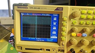

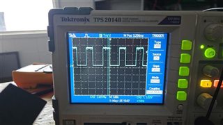

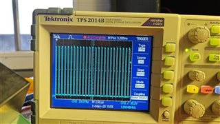

这是开关节点波形:
注意:这处于空载状态。
正常空载运行:
当它开始跳过周期时:
请提供建议。 我应该增加死区时间吗? 当前设置为50ns

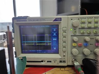

    100ns 左右。 以下是 Ls 和 HS 引脚上的波形:
    显示死区时间:
    输入为140V 时、输出电压为~50.6V OUT。 几秒钟后、循环开始跳过。 我在空载时运行它。 转换器是否可以在 DCM 模式下运行?
    我探测了温度引脚、发现底部 FET 变热、在跳过占空比时占空比变为直流。 此时未连接负载。 我正在1 MHz 进行切换。
    当 I LOAD 时、我注意到顶部 FET 开始变得更热、并引发相同的故障。 我有一个风扇指向它,但它似乎没有很大的效果。 我还能在这里做什么?

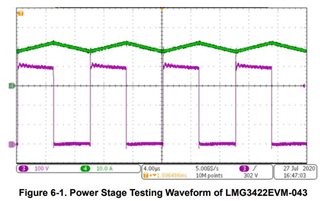

    John、在 LMG342X-BB-EVM 的用户指南中、所述的4KW 运行的开关频率是多少?
    我找到了 TI 的本文档、这是相同 GaN FET 在4KW 下的热评估。
    https://www.ti.com/lit/an/snoaa61a/snoaa61a.pdf?ts = 1746588467568&ref_url=https%253A%252F%252Fwww.ti.com%252Fproduct%252FLMG3425R030%253FkeyMatch%253DLMG3425R030%2526tisearch%253Duniversal_search%2526usecase%253DGPN
    在第13页、每分段4us 时、我计数到1个切换周期中有2.5个分段。 它似乎以100KHz 的频率进行开关。
    对于采用该器件的高功率应用、建议的开关频率是多少?
    尊敬的 Gautham:
    EVM 在100kHz 的频率下进行了测试。
    LMG3422内部栅极驱动器支持的最大开关频率为2.2MHz。
    此器件没有建议的开关频率、 对于该问题、没有直接的答案、因为这是设计人员的决定、并且在很大程度上受应用要求的限制。
    如前所述、 在1MHz 下运行这些器件时不会出现问题、 尤其是在空载条件下。 让我们来研究电感器电流、以确定是否存在导致器件过热并进入故障状态的任何击穿。

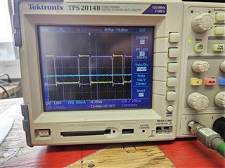

    根据请求、我也在1MHz fsw 时捕获了电感器电流。
    VDS = 0。
    CH1 = HS PWM、CH2 = ISW、Ch3 = LS PWM、
    VDS = 100VDC、空载。

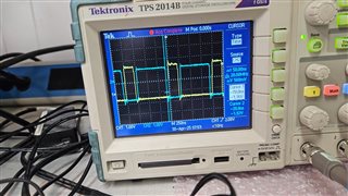

    除此之外、我还尝试在较低的开关频率下捕获相同的波形。
    VDS = 0V、空载:
    VDS = 100V、空载:

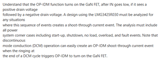

    尊敬的 Gautham:
    有几条评论
    这些波形似乎表明、 LS-HS 和 HS-LS 之间的死区时间非常小、这与前面显示的情况不同。 请再次查看死区时间并与我们分享。
    另外、低侧器件似乎也可能发生错误的导通事件。
    John

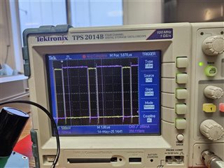

    您好、John:
    这是 PWM 和波形的放大版本。
    在第二部分、是的、接地反弹似乎导致了错误的触发。
    如果您认为此死区时间合适、我下一步是使 PWM 达到150kHz、使用相同的死区时间、看看是否可以提供足够的电源。 我的目标是在400V Vin 和100V Vout 时实现3kW。
    您是否可以将死区时间设置回100ns、如之前的波形所示? 这些新波形显示了50ns 的死区时间、即较短侧。
    您可以尝试降低频率来查看问题是否仍然存在。

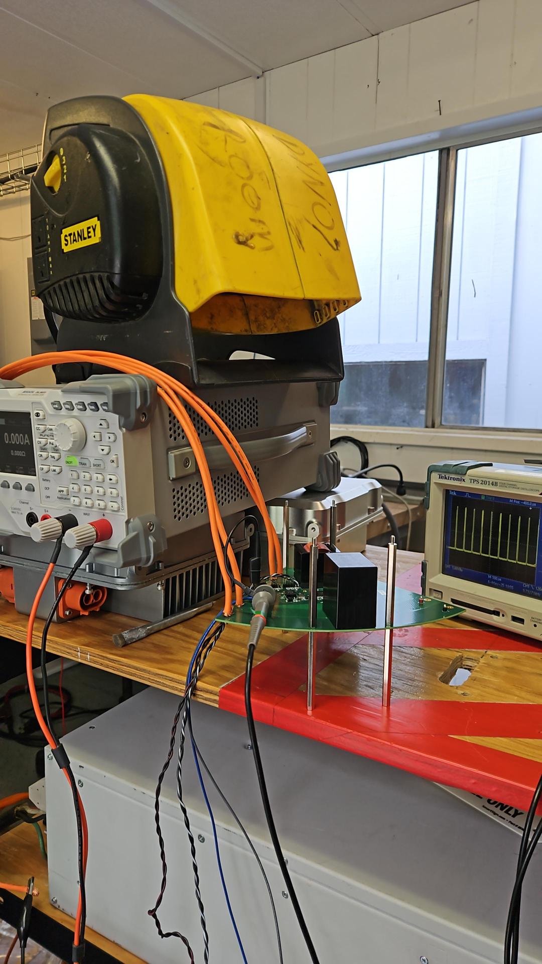

    添加散热器后、我能够提高热性能。 我现在能够在强制气流下输出1.4KW!
    我想问您开关下方的 GND 平面的情况。 我确实在开关下方具有相同的散热过孔结构、但遗憾的是、我没有通过过孔去除底层的遮蔽层。 你认为这将是值得的努力,刮掉遮罩从底部以后,并连接一个散热器到它?
    是的、这可以产生更好的热流。 应使用热界面材料。 如果散热器同时覆盖 HS 和 LS 器件、请确保热界面材料在两个器件之间提供绝缘。
