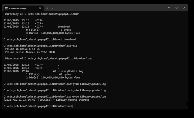

我正在尝试在最近的 Windows 11计算机上安装"PSpice for TI"。 安装程序失败、最后一步是:
我发现其他一些帖子中的人有同样的问题, 但他们没有帮助我。 以下是"cdsPspiceTIlog.txt"的最后几行:
16:58:04 21 May 2025 : Updated NumberOfComponentsInstalled = 518
17:04:00 21 May 2025 : Feature transfer complete..disabling close button
17:04:00 21 May 2025 : Installing: Extracting archives
17:04:01 21 May 2025 : Installing: Runtime packages and redistributables
17:04:01 21 May 2025 : Installing: Updating Admin batch actions
17:04:01 21 May 2025 : Installing: Executing post install script
17:04:01 21 May 2025 : Installing: Creating user library
17:04:18 21 May 2025 : Installing: Configuring documentation
17:04:19 21 May 2025 : Installing: Configuring file associations
17:04:19 21 May 2025 : Installing: Setting permissions for files and folders
17:04:19 21 May 2025 : Installing: Creating Registries
17:04:20 21 May 2025 : Installing: SQL Lite ODBC Driver
17:04:20 21 May 2025 : Installing: Finishing Installation
17:04:41 21 May 2025 : Running Library Configuration Executable
17:04:41 21 May 2025 : Starting process: C:\Cadence\PSpiceTI\tools\bin\orLibraryDownLoad.exe with argument: -mode full_install
17:07:20 21 May 2025 : Exiting Installation Installing Dialog
(最后一行仅在我使用 TaskManager 终止安装程序时发生)。

    尊敬的 Greg:
    您有这个文件夹吗?
    C:\cds_spb_home\cdssetup\pspTILibDir
    Jc.
    尊敬的 JC:
    是的、我确实有这个文件夹。 下面的屏幕截图显示了其中的日志文件以及该文件的内容:
    GREG
    尊敬的 Greg:
    库文件夹不应为空。 您是否要在生成调试文件时重新安装该工具?
    1. 创建新的环境变量"CDS_LIC_QA_TEST"。 将其设置为类似"C:\cadence\PSpiceTI\LicLog.txt"的内容。
    2. 运行安装程序并 等待一段时间、直到它卡住、然后共享文件"C:\cadence\PSpiceTI\LicLog.TX"
    3. 删除 环境变量"CDS_LIC_QA_TEST"。
    步骤3很重要、否则该文件将不断增长。
    Jc.

    我按照您的指示设置变量、并今天运行安装程序。 我附加日志文件。
    但是、我不知道它是否与变量相关、但可能是某些远程服务器的可用性、但这次安装成功了。
    感谢您的帮助、希望日志文件将提供一些线索、以便将来其他人可以修复此问题。
    GREG
    e2e.ti.com/.../8270.LicLog.txt
    好的,新的日志文件不会有太多的帮助,因为安装成功,最后一个只说它在做什么。 总之,我很高兴它的工作。 这可能是网络问题或文件服务器运行缓慢。
