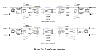

您好、
有两种参考设计、其瞬态保护略有不同。

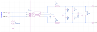

TIDA-010272参考设计在 COM 线路之间使用 TVS 二极管(TSD05CDYFR)、并从内部 COM 线路接地的双向 ESD 二极管。
BMS060A_BQ79731参考设计不在 COM 线路之间使用 TVS 二极管、在内部 COM 线路上使用标准 CAN ESD 二极管。
客户建议将 ESD 二极管保护装置放置在外部 COM 线路连接器引脚附近、如最后一个片段中所示。
根据 TI 此类通信的经验、您会推荐以下哪种拓扑? 您能解释一下原因吗?
如果有任何其他更改、您会建议他们知道。
TIDA-010272参考设计
BMS060A_BQ79731参考设计
建议:
    建议将 ESD 二极管放置在变压器的两侧、如上图所示。 并确保将其与 BQ 器件放置在非常靠近的位置以及与电容器放置。
    感谢、有时在连接器上添加 ESD 保护、以防止 ESD 进入器件。 我想知道将它们靠近 BQ 器件背后的原因是什么、有没有特别的好处?
