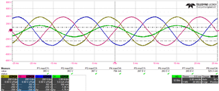

图1. 使用500欧姆电阻器时的实验3 (电流控制)电压和电流波形(Y 连接)
开关频率为100kHz、Vdc = 750V、idRef_pu = 0.02 (电流环路 ISR 以 Fsw 运行)
PI 控制器的每个增益设置为 Kp = 6、Ki = 0.006 (因为我可以在图1所示的此条件下获得最佳波形)

在此序列中、DSAT LED 未亮起、无电网过流标志。 但电流波形并不正常、如图2、图3所示。
IDREF_PU 设置为0.0023 (0.0023*32 = 0.0736A)。
图2. 电流环路和 PWM 操作开始(触发)后的电网电流波形
图3. 与图2相同(已触发)
