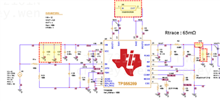

尊敬的 TI 团队成员:
降压/升压 PWM IC 的驱动条件:
输入电压= 12V
输出电压= 6.5V (+/-5%)
负载电流(最大值) = 1mA ~ 4A
电压纹波=(+/-) 325mV
您能否 根据 TI 的 SPICE 建模为我们提供一些有关此增益裕度和相位裕度的反馈?
谢谢&最棒的问候!!

    尊敬的 Tzannbor:
    感谢您的联系。
    增益裕度和相位裕度可从随附的计算工具中的波特图结果中读取、您可以填写该表、尤其要注意输出有效电容值。
    或者、您也可以与我们分享原理图、告诉我们输出电容器的器件型号、我们可以为您检查 gm 和 PM。
    e2e.ti.com/.../TPS55289-Design-Calculation-V1.0.xlsx
    BRS、
    布莱斯
    TPS55289相关电路原理图可参考随附的 file.e2e.ti.com/.../TPS55289-Circuit-Schematic.pptx

    尊敬的 Tzannbor:
    感谢您的联系。
    1.输入电压范围是多少? 6V-16V?
    2.从原理图上看,我看不到输入输出电容器和电感器。 您能否分享 TPS55289-Q1的完整原理图?
    3.建议焊接 EN 下拉电阻 RB16。
    4、MODE 引脚需要与 VCC 或 GND 连接才能选择 I2C 地址。
    5.检查 SCL 和 SDA 引脚是否均通过上拉电阻器与 VCC 连接。
    6. ISP 和 ISN 引脚不应悬空。
    7、我们需要输出电容器的器件型号来检查 COMP 参数。
    8.通过网带将所有信号引脚的接地端连接到 AGND、并将 AGND 与电容器接地端的 PGND 连接到 VCC 电容器接地端。
    9、遵循所附的布局指南,并在完成后发送给我们进行审核。
    e2e.ti.com/.../TPS55289-Layout-Guide-line.pdf

    1.输入电压范围是多少? 6V-16V? -> 12V
    2.  电感器=4.7uH、Cin =117.4uF
    3、是的、通过 VIN 启用
      是的
      是的
      好的
       33k Ω/10nF
    8.将所有信号引脚的接地端与 AGND 连接、并将 AGND 与 PGND 连接
      VCC 电容器处通过网带接地。
      好的
    尊敬的 Tzannbor:
    感谢您的反馈、
    1.在原理图中,我看不到输入输出电容器和电感器。 您能否分享 TPS55289-Q1的完整原理图?
    2.建议焊接 EN 下拉电阻 RB16。
    3.我们需要输出电容器的 ESR 值和器件型号来检查 COMP 参数。
    4.建议选择饱和电流大于8A 的电感器。
    5.遵循布局指南,并在完成后发送给我们进行审核。
    BRS、
    布莱斯
    尊敬的 Tzannbor:
    抱歉、我对该块感到困惑、这似乎是 PSpice 仿真原理图、而不是实际的原理图、对吧?
    如果选择了输入和输出电容器、您可以分享 BOM 或器件型号吗?
    BRS、
    布莱斯
    PSpice 仿真原理图只能针对负载瞬态和负载稳定运行。
    我们希望对增益裕度和相位裕度的稳定分析进行仿真。
    另一方面、输入的部件号意味着  Al_Cap、100uF、35V、35HVHC100M+P、SUNCON、Green 4、正确吗?
    Cin =47+68+2.35+0.05 =117.4F
    尊敬的翁:
    该计算工具可以显示增益裕度和相位裕度。
    对于 Cin、如果考虑陶瓷直流降额、则可以。
