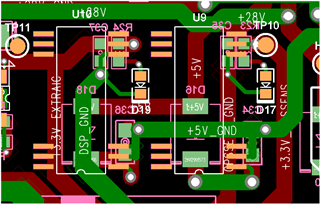

我叫 Wanki Kim、是韩国电力相关研究所的研究员。
我们目前正在使用 DCP020503U IC 来提供3.3V 稳压电压。 但是、当我们提供4.9V 的输入电压时、输出电压测量值约为3.8V、而不是预期的3.3V。
我们想问一问这个问题。
我们将附上当前正在开发的部分电路和 PCB 原图、以供您参考。
感谢您的支持、 我期待您的答复。
Wanki Kim
    输出未调节、因此如果您测量 Vout=3.8V、如何通过绘制10个左右的点来绘制直流调节曲线并绘制图形。 记录线路和负载调节。
    Steve
