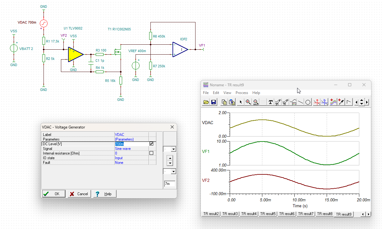

我创建了由电压发生器驱动的 TINA SPICE 模型、该模型表示来自 CC1312R1的 DAC (基于 ADCREF)、它在万用表上输出约1.416V。
我使用万用表在 VF2上测得的电压最大值约为0.050V、而不是311 V TINA 告诉我预期的电压。
作为 SPICE 新手、我怀疑电压源设置不正确?
https://www.ti.com/lit/ds/symlink/cc1312r.pdf#page=33
查看数据表部分、我看到了一些提到的内部电阻。
我曾尝试过与他们一起玩,但没有任何效果。
或者是否有更好的方法来完全设置 DAC?

    我修复了原型上的接线故障、但 在 VF2测试点上仍然只有100mV 最大值。
    隔离的问题,我做了一个新的 simpeler 香料模型,见附件。
    e2e.ti.com/.../dac_2D00_impedance.TSC
    如果我将电压发生器的内部电阻设置为大约50k Ω、结果看起来要更接近。
    该值完全基于 https://www.ti.com/lit/ds/symlink/cc1312r.pdf#page=33
    Zmax 部分。 不过我是以 VREF=ADCREF 的方式运行 DAC、没有为其提供阻抗电阻?
    任何人都可以在 CC131X 上为 VREF=ADCREF 的 DAC 提供内部电阻吗?
    我想知道这是正确的解决方案吗、任何反馈都非常感谢。
    尊敬的 Lode:
    如果您的器件由3.0V 电源供电、则表明您已经非常接近正确的值:
    Arthur
    尊敬的 Arthur:
    感谢您的关注!
    但是、我的 VREF 不是 VDDS、而是 ADCREF。 您能确认 VREF 源不会影响电阻吗?
    此外、根据我最后一个示例、在 SPICE 模型中使用该电阻是正确的选择吗?
    尊敬的 Lode:
    根据我们的验证团队、VREF=AREF 和 VREF=AREF 之间的数字相似 VDD。
    Arthur
