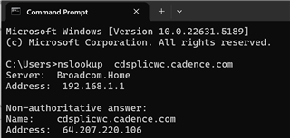

完成相关线程的测量时、TI 的 PSPICE 主机名为: cdsplicwc.cadence.com.co.ltd、正确对应的 IP 地址应为: 64.207.220.106

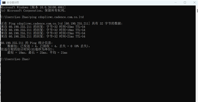

不幸的是 , 我已经尝试了所有的计算机,并且 DNS 服务器返回的主机名  cdsplicwc.cadence.com.co.ltd 的 IP 是 60.190.255.211
以下是位于中国的计算机:
这里是位于荷兰的计算机:
这意味着这不仅是中国本地 DNS 的错误,几乎所有的 DNS 都有同样的问题。

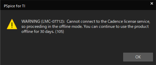

这意味着几乎所有 DNSS 都会 将 cdsplicwc.cadence.com.co.ltd 返回到 60.190.255.211、但这是一个错误的 IP、这将导致 PSPICE for TI 在以下信息中显示:
而且、由于我们无法连接到 Cadence 许可证服务器、因此也无法使用 PSPICE for TI。
    尊敬的 Floyd:
    不确定您从哪里获得该 URL。 您可以通过访问" 测试连接"来检查该链接。
    您的组织的网络设置可能会阻止成功连接、即使上述 URL 返回成功。 请生成与此类似的日志文件以进行故障诊断:
    1. 创建新的环境变量"CDS_LIC_QA_TEST"。 将其设置为类似"C:\cadence\PSpiceTI\LicLog.txt"的内容。
    2. 运行安装程序并 等待错误消息、然后共享文件"C:\cadence\PSpiceTI\LicLog.TX"
    3. 删除 环境变量"CDS_LIC_QA_TEST"。
    4. 共享文件  LicLog.txt
    步骤3很重要、因为否则、文件会随着时间的推移而增大到很大的大小。 我们不想让他们在路上遇到问题。

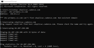

    您在命令窗口中得到的内容可能不是程序看到的内容、因为许多计算机没有直接连接到互联网。 例如、我不能 ping 公司网络内的 IP 、也不能 进行域查找:
    但是、我可以运行 PSpice for TI、而不会出现问题。
    请注意、我可以解析家中 PC 上的 IP 地址:
