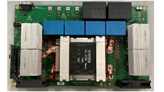

我注意到、变压器的铜板通过螺栓固定在实际硬件的两侧。 您能解释一下它们的用途吗?
是否可以在变压器顶部安装一个电感器、并使用铜板将电感器和变压器连接到电路?
    您好:
    感谢您的联系。
    正确的做法是、将电感器安装在变压器的顶部。 铜部分是电缆接线片、用于将变压器连接到 PCB。 电缆的另一端直接焊接到 PCB 上。
