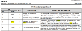

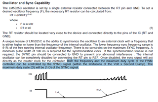

    我的困惑来自如下所示数据表的突出显示部分:
    对我来说、阅读这一部分意味着同步引脚上信号的占空比将限制 SYNC 引脚的占空比、但允许通过设置最大导通时间的斜坡引脚覆盖占空比限制。  SYNC 引脚的占空比是否会影响最大占空比?
    您好、
    是的、SYNC 脉冲宽度将限制运行的最大占空比。 因此、最好将同步脉冲宽度设置为更窄的范围、以允许同步脉冲占空比 D 具有1-D >转换器运行 Dmax、然后转换器 Dmax 不受 SYNC 脉冲的影响。

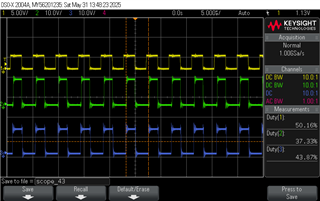

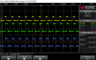

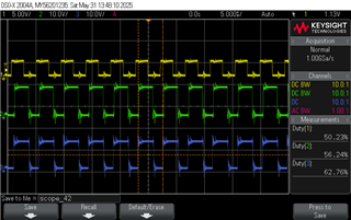

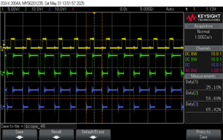

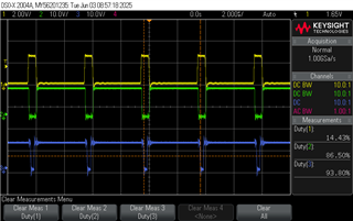

    下面是4个示波器截图、展示了我在系统中看到的 LM5025内容。  其中2个在 SYNC 时钟上具有50%的占空比、另2个在 SYNC 时钟上具有25%的占空比。  前2个使用 SYNC 时钟、唯一的区别是转换器上的输入电压。  如果占空比限制为 SYNC 时钟的(1-D)、则不存在时钟在前两个周期中应能够高于50%的情况、但占空比达到60%。  最后2显示的条件与前2显示的条件相同、但占空比为25%的同步时钟。
    前2个波形的行为与我对数据表中所述行为的理解不符。
    通道1是同步时钟
    通道2是输出 A
    通道3是输出 B
    您好、
    当 SYNC 1-D = 50%时、OUTA D = 60%是由于容差造成的吗?
    您是否可以尝试 SYNC 1-D = 75%然后检查 OUTA D 是否可以大于60%?

    另请注意方框图、该图显示您仍需要正确设置斜坡、以通过最大 VxS 钳位实现正确的占空比钳位。 方框图显示 SYNC 对 VxS 钳位比较器没有影响、因此方框图显示的最大宽度脉冲终止仍需要最大 VxS 比较器。

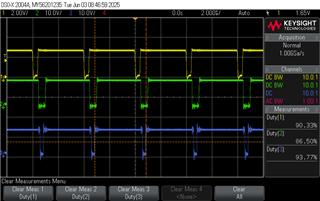

    我知道、正确设置后、最大 VxS 钳位可以降低最大占空比的限制。  据我了解数据表、SYNC 时钟可以设置开关频率和最大占空比。  这种限制是如何产生的?  下面是输入电压关闭(仅 IC 已通电)时的2个示波器捕获图。  1个时钟同步时、占空比为90%、1个时钟占空比为14%。  两者在 OUT A 和 OUT B 上都具有相同的占空比。 根据此结果、据我所知、SYNC 时钟对最大占空比没有影响。

    需要设置 SYNC 以允许 VxS 钳位。 方框图显示 SYNC 不影响 VxS 钳位比较器。 因此、我认为数据表意味着设置 SYNC 和 VxS 钳位、从而使 VxS 钳位可以正常工作。 这意味着、SYNC 必须有足够的时间触发 VxS 钳位、以实现 VxS 钳位比较器功能。 同样、该图显示 SYNC 无法钳制 VxS、SYNC 的行为类似于时钟来设置 S-R 触发器。
    您好、
    我的理解是、VxS 钳位只能设置绝对最大占空比、是反馈环路的一部分。  若要使用同步时钟来设置最大占空比、您必须禁用内部振荡器、而不是在同步时钟发生故障时让其作为冗余运行、并且您希望该单元继续工作。
