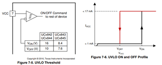

目标:为 UC3842实现外部过压保护(OVP)
根据 UC3842数据表、关断技术部分介绍了如何使用外部晶体管实现外部过压保护。 根据这种方法、您能否提供 UC3842 IC 与外部 OVP 电路一起使用的任何实际设计示例、参考或应用手册?
谢谢你。
    您好、
    没有实际电路。 数据表中的电路可供您考虑。
    发生过压情况时、该方法涉及将 COMP 引脚接地。 尽管没有官方参考资料、但我想知道在您看来、使用基于此概念的晶体管和比较器来实现过压保护(OVP)功能是否可行。 此外、如果通过下拉 COMP 引脚来实现 OVP 功能存在任何潜在问题、敬请告知。
    您好、
    根据数据表提供的电路执行 OVP 是可行的。 如果您需要闭锁 OVP、则使用该 SCR 电路、而不需要闭锁 OVP、然后使用不带 SCR 的电路。 需要注意的一点是、当 OVP 触发(即 COMP 下拉)时、您需要确保 OVP 电路仍处于激活状态、因此需要考虑正确偏置电路。
    那么、这是否意味着可以以数据表作为参考来设计和实现 OVP (过压保护)功能?
    您好、
    是的、可以使用数据表电路来设计用于您的应用的 OVP 电路。
