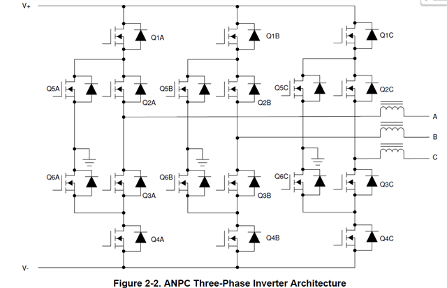

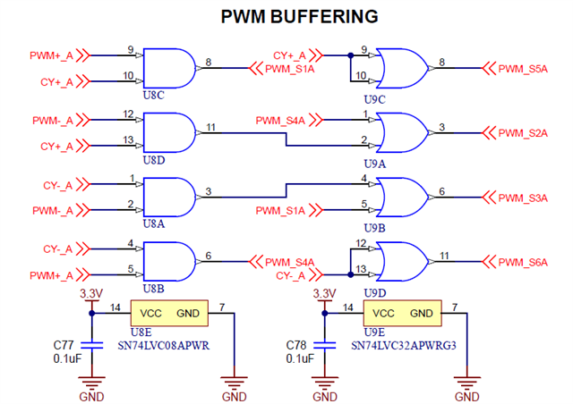

我参考的是11kW 三相 ANPC 的设计指南。 本应用手册指出:"经优化的控制方案只需要6个 PWM
而标准实现需要9个 PWM "。
问题1:这6个 PWM 开关策略是出于某种原因还是微控制器没有足够的 PWM 信号? 使用 AND 和 OR 逻辑使用4PWM 转6PWM 生成的任何优势、如下所示。
我将 TMS320F28377D 用于 ANPC 逆变器。 使用的 PWM 策略如下所示。

 问题2:这18 PWM 策略是否正常? 我们可以 为 ePWM 编程300kHz 开关频率吗?
我已经看到大部分 ANPC 应用手册、它使用外部4个开关作为高频开关、内部2个开关作为低频开关。
问题3:当我们使用外部 高频开关(Q1、Q5、Q6、Q4以300kHz 进行开关)时、我们会获得任何优势? 如果我们将其更改为内部高频开关(Q2、Q3 = 300kHz)、那么功率损耗、效率将受到什么影响。
请帮助您回答所提出的问题。 它将有助于了解 ANPC 逆变器设计策略。
Namita
    嗨、Namita、
    是的、PWM 配置通过上述方式完成、以优化 标准 MCU 上的实现。
    2.更多有关开关方案实现的信息、请参阅设计指南(TIDA-010210参考设计| TI.com 、在设计文件下) 和软件用户指南(随 C2000WARE-DIGITALPOWER-SDK 软件开发套件(SDK)| TI.com 中的代码一同提供)。
    3.需要从损耗、效率等方面研究使用300KHz 的情况  提高开关频率 将减少磁性元件、但是 EMI 滤波器级的设计需要能够符合行业标准。 TIDA-010210的硬件是针对100kHz 开关频率进行设计和测试的。
