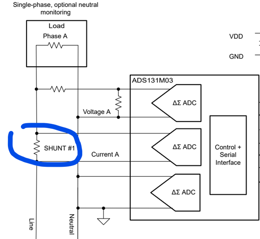

尊敬的专家:
为什么 TIDA-010940使用分流电阻器对电流进行采样但没有任何隔离? 不应该将分流器+光电二极管或 CT 分流到 ADC 中? 或者至少使用 AMC131M03?
Joyce
    你好 Joyce、希望一切顺利
    由于 RS 和用户接口(MCU-485)之间存在隔离、
    如果使用分流器计量超过1个相位、则需要隔离、但在这里、数字 GND 连接到相位1的电压。 这个设计可以是成本更低的1ph 仪表、无需在 ADC 和 MCU 之间进行隔离。
