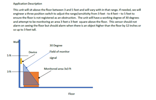

您好、请简单了解我一直在为其开发2节 AA 电池供电设备的问题陈述(至少应持续6个月)。 我的测量/距离感测间隔将大约为15分钟至30分钟的时间间隔。 目前,我已经开发了一个系统使用廉价的 HC SR04接口基于 MSP430的超低功耗 MCU。 由于 HC SR04的波束/感应角度仅为15度、因此我无法实现所需的覆盖范围。 为了实现良好的范围、我可能需要将 HC SR04传感器(基于风扇的方向)加倍、或者使用昂贵的超声波传感器 、如 MB1001/MB1010、每种传感器的成本为25美元。
我想知道是否有任何其他低功耗传感器可供选择、这些传感器可用于提高我的覆盖范围、并为我提供更好、更可靠的读数。
请建议、谢谢。

    您没有准确指定所需的覆盖范围-是30度吗?

    供参考、根据我在之前文章中分享的应用手册、我想测量大约5ft 的距离( 使用现有传感器可以测量)、但问题在于传送角或覆盖角。 根据 HC SR04、它具有15°覆盖范围、因此如果物体稍微偏离其视线、它不会提供准确的测量。  我正在寻找30°到45°覆盖区域更宽的传感器建议、因此建议我使用合适的传感器、在更宽的覆盖区域内准确测量距离。
    请注意、我的应用由 AA 电池供电、因此功耗应尽可能低。 为了节省电量、我们在获取结果前仅为 HC SR04供电几毫秒、然后关闭电源。
    我在想微波传感器是否应该是一个不错的选择? 它们是否适用于低功耗应用? 与现有传感器相比、使用该器件会对成本产生什么影响。
    您可以为我的应用推荐任何具有成本效益的基于传感器的解决方案。

    在这种情况下、我建议考虑 IWRL6432等毫米波传感器。 它可以实现更宽的范围和所需的距离、并且在2mW 范围内功耗非常低。
