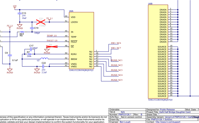

我的客户使用 PMP22951作为他们的新设计。 但他们发现了一些问题。
PFC 启动或关闭时看到 PFC。  GaN 卡可能会损坏、并且他们发现 BBSW 和 VDD 接地短路。

    尊敬的 Jimmy:
    您能否确认客户所使用的参考设计? PMP22951原理图中没有名为"BBSW"的网络。 您的客户是否可能使用 PMP23069或 PMP23338?
    Ben Lough
    嗨、Benjamin、
    BBSW 是 XMG3522R050QRQSTQ1的引脚42。  GaN 半桥子卡上的元件。
    尊敬的 Jimmy:
    感谢您的澄清。 PSFB 中初级侧的所有4x GaN 上的 BBSW 是否都短路? 还是仅限于某些? 与 PMP22951相比、GaN 的布局是否有任何变化、或者它们是否按原样使用 GaN 集线器卡?
    Ben Lough
    嗨、Benjamin、
    客户回复:低侧臂中的 GaN 更有可能损坏。 和布局相同的   GaN 集线器卡。

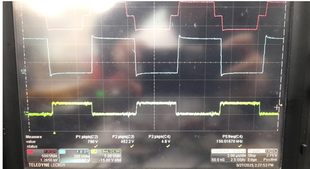

    它是随机的、但主要发生在受损的低侧。
    但得到了客户侧的 PWM 和 VDS 以及变压器波形。
    红色: 变压器波形 (用于测量变压器两端的不同探头)
    蓝色:VDS
    绿色:PWM
    400V 至200V (条件是低负载20W)(
    在60°C 至70°C 的低负载(20W) GaN 温度下。 正常吗?

    尊敬的 Jimmy:
    由于循环电流不足以实现 ZVS、预计 PSFB 在负载较轻时会在电桥一侧失去 ZVS。
