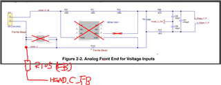

尊敬的支持团队:
在 Figrue 2-2中、HGND C 和 HGND C_FB 是分开的、但在图2-3中进行了连接。 如果它们连接在一起、C58和 R73在图2-2中扮演什么角色?  谢谢、
    您好、
    如果 R105使用铁氧体磁珠进行 EMI 优化、则 HGND C 和 HGND C_FB 可以不同。
    010244设计已进行 EMI 合规性测试、R105是 PCB 上的铁氧体磁珠占位符、以防万一。
    R73和 C58表示输入 RC 滤波器的一半、就像 R68和 C56是另一半一样、因为 C 线到 D 线(D=中性线)的电压将在正(+)值和负(-)值之间摆动。
    是的、 我同意 "R73和 C58代表输入 RC 滤波器的一半"。    如图2-3所示、HGND C 和 HGND C_FB 已连接在一起。  在我看来、半 RC 滤波器无法正常工作。
    当 R105组装 FB 时、 HGND C 和 HGND C_FB 可能会不同、以实现 EMI 优化。
    当 R105组装有跳变电阻器时、 HGND C 和 HGND C_FB 可以连接在一起。
    正确吗?
