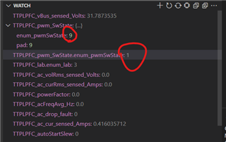

是的、PMP40988 固件来自 DPSDK、此外、当尝试针对不同实验进行刷写时、可以观察到这一点
对于 lab4、TTPLPFC_LAB =4 映射到 TTPLPFC_lab.enum_lab = 3、如所示
对于实验 1、TTPLPFC_LAB =1 映射到 TTPLPFC_lab.enum_lab = 0。
此外、由于闪烁已成功、因此实验 3 中开始了 HV 测试、实验 4 在输入端连接了交流电网、并将具有恒压的高压电源板连接为负载、这时会注意到以下主要问题。
实验 3:

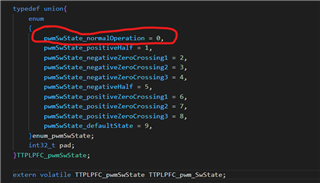

  1. 从设置和文档中、当 TTPLPFC_PWM_SwState.enum_pwmSwState 更改为 pwmSwState_normalOperation 时、变量变为 1、但在 ttplpfc.h 中为正常操作声明的值为 0。 确认这是否正常?

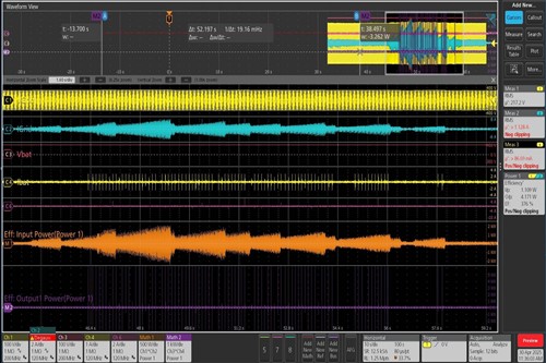

‘S遵循实验 3 “设置和文档“中所述的确切过程、采用 50V rms 输入、100V 恒定电压、向 DC_LINK 电容器进行电力传输的输入电流为 14A rms、输出电流为 10.11A DC。
 然而、如果针对任何其他输入电网电压和不同的恒压负载重复相同的过程、则不会进行电源传输、输入电流会发生如下所示的变化、并且 TTPLPFC_PWM_SwState.ENUM_pwmSwState 会在观察窗口中更改为值 9/5、而不是像前一步那样保持为 1。 我已经使用电网电压 120V、230V 和 220V、350V、400V 进行了测试。 请确认是否需要修改测试程序以及如何修改。

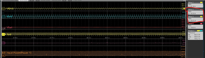

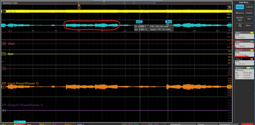

  1. ‘s针对输入 230V rms 和输出 400V 恒压负载执行“设置和文档“中所述的相同步骤、也会检测到 Swstate 不一致、突出显示了这一点
.2.  此外、还会观察到输入和输出电流中的瞬变、从而完全关闭系统测试台。 如何继续使用 lab4。
在全面了解输入和输出电压范围期间、是否需要考虑对实验 4/Lab3 的设置和文档中所述过程进行任何修改、并就此进行请求确认。
