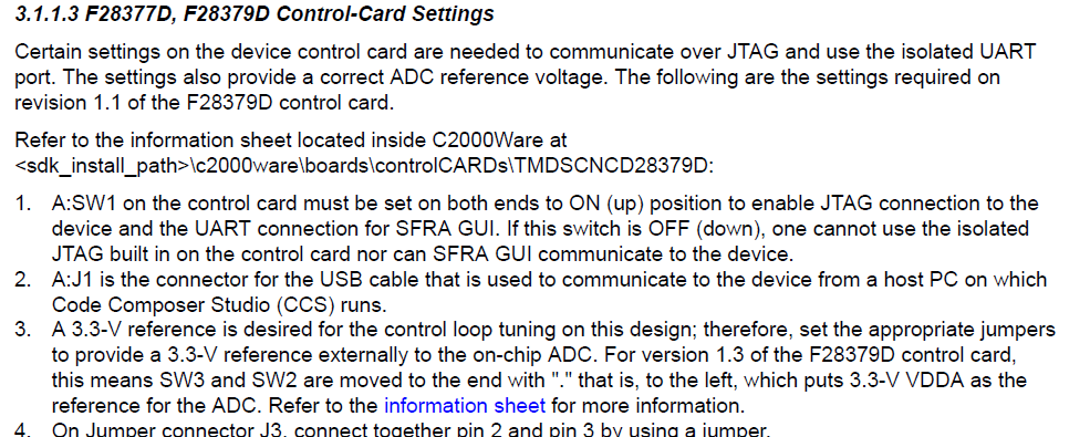

您好:
在 10kW TIDA-01606 (E5) 参考设计中、提到当使用 F28379D controlCARD 时、“版本 1.1“
我目前使用的是具有硬件版本 R1.3 的 TMS320F28379D controlCARD。
在过去的版本 (R1.1) 中、我发现以下注意事项:
'在连接器 J3 上、使用跳线将引脚 2 和引脚 3 连接在一起。'
我想在硬件版本 R1.1 的背景下了解出现这种连接的具体原因。
为了确认我的 R1.1 电路板上是否也需要此跳线设置(并了解其功能用途)、我想申请 R1.1 controlCARD 的完整文档或用户手册(原理图,布局或修订说明,如果可用)。
非常感谢您的支持和帮助。
    尊敬的 Yung:
    这是一个 c2k 控制卡特定问题。  请 将您的问题提交给 C2000 团队。
    -开尔文
