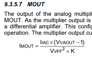

    能否使用 INA199A1 调节输出电流? 例如、输出为 360V、10A。 VFD 具有 MPPT 功能、我相信它不会在电压下降时消耗更多电流。 我唯一担心的是、如果我以这种方式调节电流、输入电流波形是否会失真。
    另一个问题:如何检查 DIY PFC 扼流圈的饱和电流? 我没有示波器、那么还有其他方法可以找到它吗? 我将使用三个堆叠式 KS157A060 Sendust 磁芯来实现大约 45 匝的 500 µH 电感。
    感谢你的帮助。
    Marvin
    你好、Marvin、
    KS157A060 是一种金属粉末磁芯、其数据表中应具有 mu 与 H 场的曲线。  该曲线可用于转换为电感与偏置电流的曲线。  Sendust 没有突然的饱和特性、而是会随着电流的增加而逐渐降低 mu(和电感)。
    INA199 的额定电压仅为 26V 或更低、因此必须在 PFC 输出的低侧使用。
    UCC2818A 乘法器输出 Mout 驱动基准电流、电流放大器根据该电流对输入电流进行整形。
    IAC 输入会设置该形状、只要 IAC 未修改、交流电流形状就会保持未修改状态。
    这使得 VAOUT 和 VFF 信号可用于操作以 调节电流。  VAOUT 只能通过向上调整 VSENSE 来向下调整、这可能会引入其他问题。
    我建议操作 VFF 电压以调节输入均方根电流。  请注意、必须向上调节 Vff 以使 Mout 电流向下调节。
    另外、这是一个平方项、因此较小的变化会产生较大的影响。  应谨慎地对 VFF 进行外部控制、并且带宽非常低。
