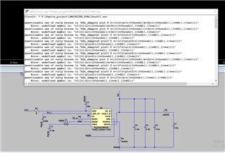

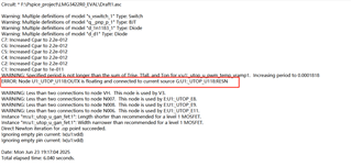

从 μ 官网下载 LMG3422R030 模型并将其导入 PSpice 的 LTspice 后、电路仿真提示 OUTX。但是、在模型中找不到 RESN 引脚。如何解决这个问题?RESN 节点是浮动的、并连接到电流源 μ F

    对不起。根据您建议的步骤,首先,模型中出现了一些 gtammatical 错误。 在我纠正这些语法错误后,同样的问题仍然发生。   如果可能、请检查您是否可以在您的端部重现此问题?

    很遗憾、我们不支持模型导出和 LTspice。 由于 TI 缺少该团队、即使我们对 PSpice 的支持也非常有限。 我看到错误是 OUTx 引脚悬空、您能尝试连接它并重试吗?
