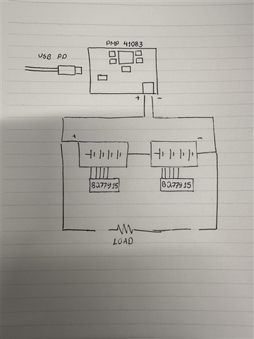

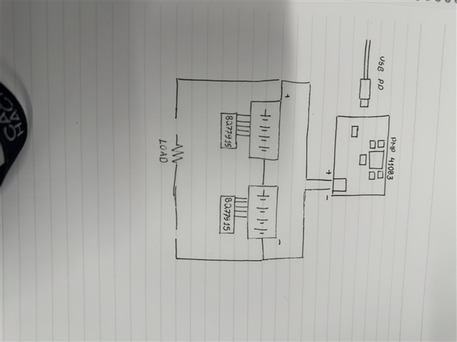

我目前正在设计一种充电解决方案、旨在使用 USB PD 为 10 节串联电池充电、而 PMP 41083 是我们一直在寻找的完美解决方案。
该计划是在 10 节串联电池系统中直接将其与相关的 BMS 配合使用。
但由于我们仍处于开发阶段、我的主管希望保持较低的成本、并希望使用我们的旧 4S 电池来完成任务 — 计划现在将两个 4S 电池串联、以提供相当于 8 节的电池、这应该已经足够了。
电池已经使用 BQ7791501(以及 BQ34Z100)作为其 BMS、保护和电量监测功能、计划在未来将其升级到 10 节电池。
我的问题是:
我们是否可以使用 PMP41083 参考设计、将其配置为 8 节串联充电器并为两节串联电池(使用自己单独的 BMS)充电、或者这种方法是否存在任何危险?
谢谢你。
    您好、BQ25756 可支持多种电池电压、您可以通过 FB 引脚上的电阻分压器更改 BQ25756 FB 引脚电阻器、以适用于 8S 电池
