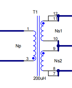

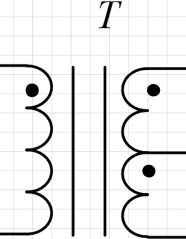

 一般而言、对于初级绕组和次级绕组、半桥 LLC 转换器中变压器的虚线端子(极性标记)通常是相同的。 但是、在这种特定设计中、LLC 转换器中的变压器 T1 在初级侧和次级侧之间具有相反的虚线端子配置、类似于反激式转换器中的变压器设置。 如图所示、第一个图展示了传统的半桥 LLC 变压器、而第二个图展示了此解决方案中使用的变压器 T1。 我无法理解这一差异、希望得到解释。
    尊敬的 Links:
    半桥 LLC 是一种双端拓扑、功率在每个开关周期传输两次到输出。 它不是像反激式拓扑那样的单端拓扑、其中功率仅在初级 FET 关闭时传输。 因此、点方向只决定哪个次级整流器导通。
