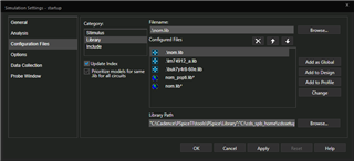

    哦,该 模拟或再次发现另一个错误为 bellow。
    您能帮助我解决该错误吗?
    MITA
    您好、Mita、
    请编辑 sim 配置文件、从库配置中删除第一个“nom.lib:
    Jc.
    JC-SAN,
    很抱歉我的回复延迟。
    按照您的指示、错误已消失。
