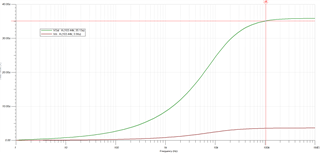

    尊敬的 Onkar:

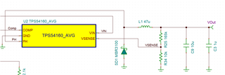

    对于此器件的交流仿真、看看输出与频率间的关系、是否通过在输出端使用标签来完成?
    原理图输出部分:
    我可以进行瞬态分析、但虚拟引脚的用途是什么?

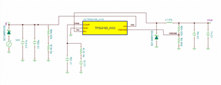

    尊敬的 Onkar:
    我获得了平均值模型并运行了噪声分析:
    是否需要在信号源上添加任何内容? 或将 ESR 值增加到电容器中?

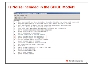

    此处进行噪声分析的目的是什么? 请查看该 PDF 文件、获取指南: opamps-noise-spice-simulation-presentation.pdf
    我认为、您需要将直流电源与噪声源串联才能获得正确的结果。

    您好、Onkar、
    我正在尝试了解输出与输入端的干扰之间的变化。  在测试中、有一个电机正在运行、导致输出电平下降。
    我想我没有看到:  模型中包含的输入噪声与频率之间的关系?
    您好、Norbert
    这里似乎没有对噪声行为进行建模、您可以尝试在输入端施加线路瞬态以了解器件的行为。
