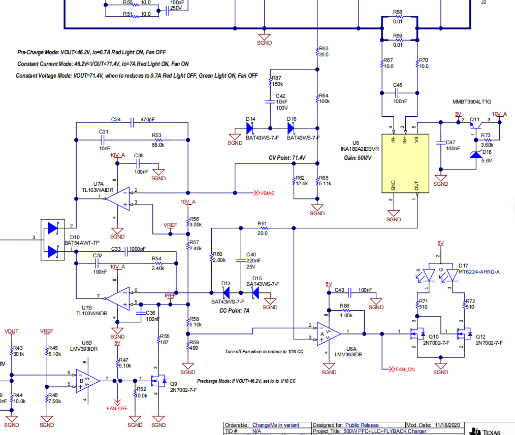

您好、
   当 LLC 电路处于恒压控制模式时、Vout = 71.4V。 当电流降至 0.7A 时、通过计算、U6A 的同相输入端子应为 0.175V。 U6A 的反相输入端子为 (IREF×R59)/(R59 + R58)、其中 IREF 计算为 1.75V、因此 U6A 的反相输入端子为 0.155V。 U6A 输出高电平、红灯亮起、风扇启动。 这与以下说法不一致:在恒定电压模式下、红色指示灯熄灭、绿色指示灯亮起、风扇熄灭。 我希望你能回答我的困惑。
    尊敬的 Links:
    如果 LLC 的输出电流超过 624mA、风扇和红灯都应亮起。 如果输出电流小于 624mA、则风扇和红灯都应熄灭、而绿灯应亮起。
