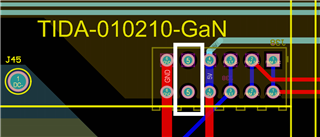

1) TIDA-010210-MB 上用于 GaN 模块接口的 12V 电源:在下图中、我无法在 TIDA-010210-MB 上找到任何用于 GaN 模块接口的 12V 电源。 我想这是否会导致功能问题。 如果是、建议的解决方案是什么? 是否有其他布线可为 GaN 模块提供 12V 电压? 外部 12V 直流电源是否应该单独连接到下图中的引脚 5 与每个 GaN 模块?

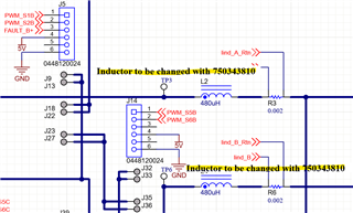

2) TIDA-010210-MB 功率级原理图上的电感器值:在 TIDA-010210-MB 的功率级原理图中、突出显示的电感器列为 480µH、但还有一条说明:
“将电感器更改为 750343810“、对应于 340µH。 您能否请确认实际为该设计推荐的电感器值?

    1) 您需要在外部提供电源。
    2) 这是建议的电感器 750343810

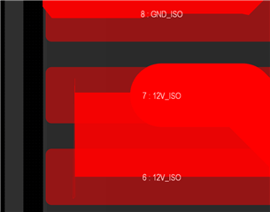

    我还有一个关于 GaN 模块的问题。 我在 GaN 模块上设计了一个 DRC、违反了 1 条规则、如下所示:
    在点击违反规则的情况下、PCB 上显示的违反规则的部分如下所示:
    如果我们订购由 PCB 供应商制造的 PCB、我想这种违规会导致任何问题。 如果是、感谢您帮助解决此问题。 谢谢!
