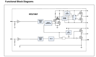

我已经使用轻量级直流电源对 TIDA-010042 进行了测试。 其最大电流为 30A。当我以 20A 的 CC 限制打开充电控制器时、TD1 相的高侧和低侧 FET 立即与栅极电阻器一起损坏。 之前、当我使用固定占空比进行测试时、没有问题。 但当 mpt 运行时、FET 立即损坏。 原因可能是什么。 是由于直流电源上的 mpt 造成的?

    在我的代码中、我从最小值开始占空 比、并限制占空比的最高阈值。 我逐渐增加了上限阈值、且最大充电电流为 18A。  在对微控制器进行编程以增加上限阈值后的某个时刻、充电器无法充电、当我检查电路时、我看到半桥驱动器的低侧部分显示低阻抗即、VCC 到 COM 和 VCC 到 LO(驱动器内部的 MOSFET 显示 200 Ω 的阻抗)。请参阅所连接驱动器 IRS21867STRPBF 的功能方框图。
    此外、 降压的 SW 节点和驱动器 Vs 之间的 2.21 Ω 电阻器(2.21 Ω)显示为高阻抗。
    当我检查高侧和低侧开关的栅源极时、从电路中将其移除、显示开路(FET 的漏源极不短路、FET 的体二极管正常)。
    Cyril
    尊敬的 Cyril:
    可能会损坏栅极驱动器。 此栅极驱动器是否能够处理这种情况?
    这看起来更像是硬件问题。 您可以尝试使用 具有更高电流能力的驱动器。
    Bowen

    我怀疑这可能是一个硬件问题、自举电路是否未损坏或仅驱动器内部的驱动器 FET 损坏?
    Bowen
    尊敬的 Bowen:
    自举电容器不会损坏。 仅驱动器内部的驱动器 FET 损坏。
