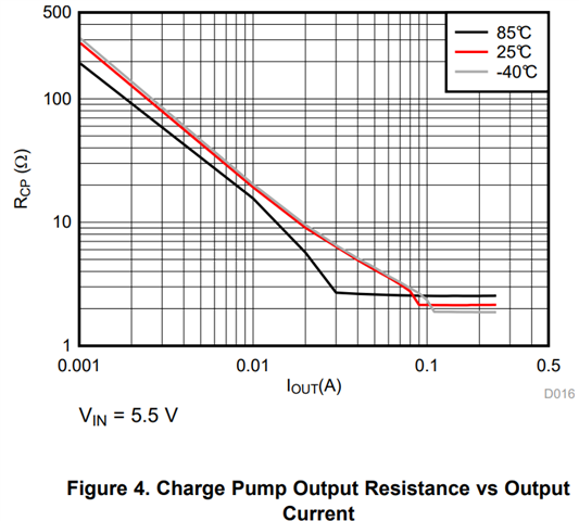

LM27762 负 V 输出的数据表限制为–5.0V。 对于非生产电路板、是否可以从+5.2V Vin 输入电源电压达到–5.2V Vout-?
我会将电阻设置为 324k Ω 和 100k Ω 以实现 4.24 x 1.22V =–5.173V 输出。
Holger
    您好、Holger、
    对于非生产测试板、这可能没问题。
    最好直接在 CP 引脚上抽取负输出。 则可以避免 LDO 上的压降电压。 考虑到电荷泵输出阻抗两端的压降、正电压可能仍必须高几 100mV。
    Varun
