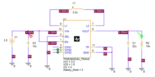

大家好:
我是第一次使用 PSpice。 在此之前、我一直使用 LTspice、但只在 PSpice 中提供 TPS63900 的模型。
目标是生成 3.3V 的输出电压、但得到的电压处于 NV 范围内。 之前、我犯了按预期将 CFG 引脚与电阻器接线的错误、但在仿真中、这些应该保持悬空、并且可通过参数选择输出电压。
我希望有人能帮助我,并提前感谢。 您将找到我的仿真文件。
Konstantin
    e2e.ti.com/.../8715.FIRSTTRY.DSN
    尊敬的 Konstantin:
    我很遗憾地说、此 TPS63900 模型上存在一些错误。 我们正在尝试修复、但尚未进行任何更新。
