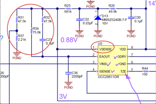

我 想 使用 UCC28810 开发 56W 单级 PFC LED 驱动器。
我遇到了两种设计: PMP6024 和两 种设计中用于 Inge 级 PFC LED 驱动器的 UCC28810/11 器件的“TIDA-010951"。“。
但是、 TIDA-010951 的控制电路比 PMP6024 简单得多。
我对以下设计有几个疑问。
查询:1.
为什么此处使用基于 MOSFET 的启动、为什么我们无法进行“TIDA-010951"中“中给出的基于标准电阻分压器的启动
哪个选项可预先准备? 为什么“PMP6024"设计“设计中的 Q5 通过 D12 接地?
查询:2.
您需要了解以下电路的重要性。
查询:3.
如果不使用调光、仍需要这个 D18、D16、U4 和 D19 电路?  您需要了解以下电路的重要性。
我们能否使用 下面提到的 TIDA-010951 等简单选项。

    嗨、Sagar、
    关于问题 1.
    仅电阻器的启动时间很慢 、因为它使用串联电阻器从线路电压充电、并且   线路电压也会产生功耗。
    借助 MOSFET、   我们可以帮助更快地为 VDD 电容器充电并在 VDD 电压达到 18V 时关断、我们将 18V 齐纳二极管连接到 FET 的栅极、从而使 Vgs 变为
    接近零的频率。  基于 FET 的充电有助于更快地为 VDD 充电、并 在运行期间降低待机功耗。
    关于 Query2 和 query3.
    两个查询都已连接。
    您可以看到 C36 2200 pf 已连接。 因为这 是 PFC、 电压环路应该更慢 、因此在 TIDA 设计中 连接了 2.2uF。 但在 TIDA 设计 中 ,您可以看到 Vsense 连接到 VDD 分压器,如果输出中有 OVP ,则  由于 VDD 电容器而需要更长的时间 来关断,而且当 Vsense 超过阈值时,内部的误差放大器从 2.2uF 电容灌入 10uA 电流会导致放电   缓慢 ,这会导致关闭 PWM 的速度变慢一些,作为对 OVP 的响应。
    Query3 中提到的电路用于实现快速 OVP 响应、因为它直接从辅助绕组感应并馈送到 VS。  当 Vsense 超过阈值时、它会以 2200pF 的电容灌入 10uA 电流、误差放大器 输出电压快速下降 、PWM 快速关断。
    该导通电路用于减慢电压环路、因为只有 2200pF 连接到 EAOUT。
    如果不考虑  控制器的快速 OVP 响应和快速启动、则可以使用 TIDA 设计。

    R26、D13 和 R25 在电路中的作用是什么?
    您好  Dushyanth、
    是否有关于上述查询的任何更新?
    嗨、Sagar、
    R26 用于 将电流限制到 D13 并降低足够的电压、以便将 D13 齐纳二极管钳位到 10V
    10V x (R31+R37)/(R31+R37+R25)=0.68V
    0.67V 是运行条件下启用的阈值。
