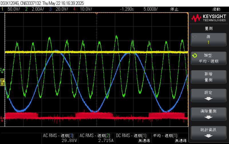

我目前正在测试  实验 5.   实验 6.  TIDA-01606 参考设计的硬件 E5 (10kW)、SDK_5_04 和 280039C、我想索取一些指导。
指定  实验 5. ,设置后, clearPWM = 1我观察到直流母线电压略有增加(约 100v ),虽然电流波形看起来不是很理想——可能是由于轻负载条件。(图 1)
图 1.
黄色:vBus
蓝色:Vgrid-A AC 30V
绿色:Igrid-A
红色:用于降低开关的 PWM
然后我就走了  实验 6. 、并按照以下步骤操作:
  1. 将交流输入斜升至 30V
  2. 打开继电器
  3. 迭代  IdRef_pu = -0.013
  4. 迭代  starPowerStage = 1
然而,我遇到了  显著的电流振荡  我启动了功率级(图 2)。 我的初始 PI 参数是 Kp = 0.3  Ki = 0.012086
图 2.
黄色:vBus
蓝色:Vgrid-A AC 30V
绿色:Igrid-A
红色:用于降低开关的 PWM
然后我尝试将 PI 控制器调整为 Kp = 0.16 Ki = 0.048 (如所示  图 3. )。 波形看起来更干净、但我仍然注意到 A  残留振荡约为 200Hz 。 我测试了多个 KP/KI 组合、图 3 中显示了我可以实现的最佳结果。  我还注意到 VBUS 未达到预期电平 170V。
图 3.
黄色:vBus
蓝色:Vgrid-A AC 30V
绿色:Igrid-A
红色:用于降低开关的 PWM
此时、我是  不确定进一步调整 Kp 和 Ki 是否可以完全解决问题 、或者是否可能有其它影响性能的因素(例如,检测,循环定时或过滤)。
对于如何进一步抑制振荡或提高电流环路稳定性、您有何建议?
谢谢。
