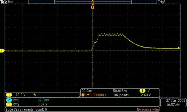

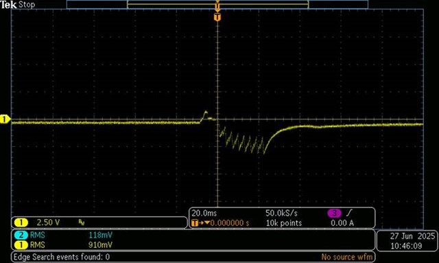

  4. 除了以下问题外、在我们的原型 PCB 上使用 UCC34141 时、我们还将在 VEE –4V 和 VDD +15V 下获得此波形。
    斜升然后关闭电源。 请指导我们调试该问题。
    VEE =–4
VDD = 15
6.在上电前直接施加 EN 时,没有输出。 但是、当我们最初施加电源、然后施加使能信号时、输出可用。
7、当 Vee 加载了>~μ V 70mA 时、评估套件输出跳闸。 当我在 UCC34141 的输出端连接栅极驱动器时、o/p 会在~10-20ms 后跳闸、如尾随邮件所示。 但是当我移除 Vee 连接时、o/p 工作正常。 Vee 上的负载非常小~10 –20mA。 当 Vee 连接到栅极驱动器时、跳闸的原因可能是什么? 我们在 Vdd、Vee 上尝试了 o/p 电容器的多种组合、但没有任何效果。
      1. 请完成 UCC34141 设计工具并显示您的原理图?
    5. 如果在上电之前直接施加 en、则没有输出。 但是、当我们最初施加电源、然后施加使能信号时、输出可用。
      1. 这表明输入电容可能太小、或者输入电压电源和 VIN 引脚之间可能存在一些阻抗。 当您首先施加 VIN、然后施加 EN 时、输入电容器会在器件开始开关之前进行预充电、这有助于降低启动时的浪涌电流。 此外、请尝试增加输入电容、并考虑输入电容器和高频旁路电容器的放置。 请遵循 UCC34141-Q1 数据表的第 8.5 节中所示的 PCB 设计和电容器放置指南。
    6. 当 Vee 加载>~μ V 70mA 时、评估套件输出跳变。 当我在 UCC34141 的输出端连接栅极驱动器时、o/p 会在~10-20ms 后跳闸、如尾随邮件所示。 但是当我移除 Vee 连接时、o/p 工作正常。 Vee 上的负载非常小~10 –20mA。 当 Vee 连接到栅极驱动器时、跳闸的原因可能是什么? 我们在 Vdd、Vee 上尝试了 o/p 电容器的多种组合、但没有任何效果。
      1. 从波形可以看出、当 UCC34141 仍处于软启动状态时、似乎施加了 PWM 信号。 请根据以下说明进行确认和重新测试:
    Steve
