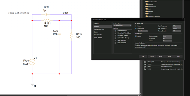

由于某些原因、我无法进行噪声分析。 每次我看到错误: 错误 (ORPSIM-16291):必须是独立的源 (I 或 V)
我不明白,什么可能是错的?
有人能解释这个问题吗?
下面 是我的原理图和设置。
    尊敬的 Valeryi:
    您指定的输出是网络名称。 而不是电压。 请将其更改为 V (Vout):
