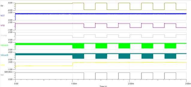

尝试对 TINA-TI 中的 uc1901  进行仿真、当将 inv 引脚电压从 1.53V 改变到 1.36 伏(粉色)时、补偿器输出相应地变化(浅灰色)、但峰值检测器输出未进行调节(黄色)、状态引脚以某种方式切换(灰色)。 我不明白为什么会因为某种原因、就像 UC1901 在这种情况下出现的样子?
    您好、
    黄色 VF1 还是 Vout?
    如果黄色为 VF1 或 Vout、您可以检查 DRIVERA 和 DRIVERB 峰值、如果它们的值不变、则 VF1 和 VOUT 无法更改。 DRIVERA 和 B 峰值与 VIN 相关、在电路中、VIN 保持相同的值、因此 DRVIERA 和 B 峰值不会改变、然后 VF1 和 VOUT 不会改变。
    否则、请澄清您的电路在何处测量黄色?
