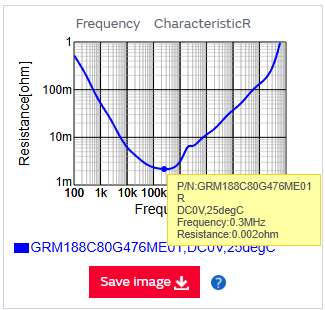

    如果输出电容器的 ESR 值在较高频率下发生变化、如何选择特定的值
    如果输出电容器的 ESR 值在较高频率下发生变化、如何选择特定值
    选择电阻与频率关系曲线底部的 ESR 值非常常见

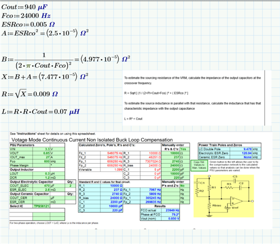

    2.我已经计算了 ESL 和 ESL 值、没有任何陶瓷电容器、输出端只有 2 个电解电容器。
    如果目标频率为 600kHz 且使用的电容器为
    T530X477M006ATE004
    您能否确认我得到的 ESR 和 ESL 值是否正确? 还是其他建议?

    2.我计算了我的 ESL 和 ESL 值、我没有任何陶瓷电容器、输出端只有 2 个电解电容器。
    电解电容器往往具有高 ESR 和 ESL、因此带有所有电解输出电容器的开关模式降压转换器上的输出电压往往会产生噪声、尤其是在高频下。  您可能需要考虑添加一些陶瓷电容来帮助降低高频噪声。
    您能否确认我得到的 ESR 和 ESL 值是否正确? 或任何其他建议?
    根据 KEMIT 数据表、 T530X477M006ATE004 的 ESR 为 4mΩ。  当 2 个并联电容器时、有效 ESR 将是 2mΩ、而总电容为 2× 470μF
    A = 0.002 ^ 2 = 4^–6
    B = 1 /(2 PI 940μF × 24kHz)^ 2 =(0.007055)^ 2 = 4.977 ×10^5
    SQRT (A + B)= 7.33mΩ
    L = 0.00733^2 x 940μF = 50.50nH
