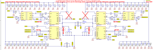

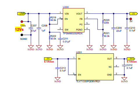

大家好!
查看 PMP23421 的原理图时、 我发现该 12V 电源轨没有电源。
我不知道为什么 GaN 接口需要 12V 电源轨但从未使用过?
请帮助我弄清楚这两个问题、告诉我应该添加哪个部分来实现 12V 电源轨。 谢谢
BR、
Peng
    嗨、Peng、
      对于 12V 偏置、应该有一个外部直流电源来连接它。 对于 PS 卡上的 12V 电压、这是因为第一个版本使用硅 FET。 因此、12V 是 UCC27211 的偏置(如下所示)。 由于 GaNFET、不再需要该函数。
    Richard
