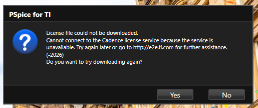

    谢谢、JC。 应用程序或程序中没有图标、因此我刚刚在现有的应用程序或程序上重新安装、但是这次没有管理员权限、最初它显示了以下消息:
    但在我点击“是“后、它运行良好、现在可以正常工作。
