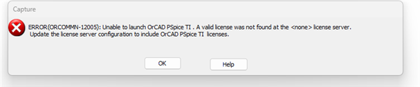

初始安装后、我收到“Error:无法启动 OrCAD PSpice TI。 未在上找到有效的许可证 许可证服务器。 更新许可证服务器配置以包含 OrCAD PSpice TI 许可证。
如何更新许可证?  我应该指的是什么?
    请重启您的 PC 并重试 、然后创建一个调试文件、如果您仍有问题、请与我们共享:
    • 创建新的环境变量“CDS_LIC_QA_TEST"。“。 将其设置为 您具有写入权限的 C:\Cadence\PSpiceTI\LicLog.txt 之类的内容。
    • 运行 PSpice for TI(如果已安装)或安装程序(如果未安装)、等待显示错误消息、然后检查是否  创建了文件 C:\cadence\PSpiceTI\LicLog.txt。
    • 共享文件 LicLog.txt
    • 删除 环境变量“CDS_LIC_QA_TEST"。“。 (否则,LicLog.txt 将持续增长)。
