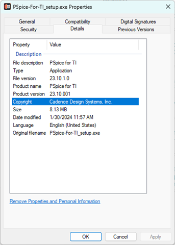

  运行应用程序时出现许可证服务器错误
    请重启您的 PC 并重试 、然后创建一个调试文件、如果您仍有问题、请与我们共享:
    • 创建新的环境变量“CDS_LIC_QA_TEST"。“。 将其设置为 您具有写入权限的 C:\Cadence\PSpiceTI\LicLog.txt 之类的内容。
    • 运行 PSpice for TI(如果已安装)或安装程序(如果未安装)、等待显示错误消息、然后检查是否  创建了文件 C:\cadence\PSpiceTI\LicLog.txt。
    • 共享文件 LicLog.txt
    • 删除 环境变量“CDS_LIC_QA_TEST"。“。 (否则,LicLog.txt 将持续增长)。
    Jc.
    e2e.ti.com/.../2046.LicLog.txt 文件已随附

    不确定注册表有什么问题。 请重新启动并重试。 如果这样做不起作用、请卸载、重新引导、删除日志文件、以管理员身份运行安装程序(确保安装了最新的安装程序)并重试。
    最新安装程序:
    Jc.
    谢谢 — 它现在有效
    卸载、手动删除用户 appdata 下的 cadence 文件夹、重新启动、重新安装。 然后它的工作。
