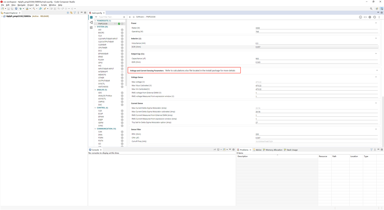

我已将 PMP23338 工程导入中  Code Composer Studio (CCS) 、但需要三个关键问题的帮助:
  1. 参数调整:
    如何修改项目参数(例如,  电感值、开关频率、MOSFET 配置、功率级调节 ) 以与我的保持一致  7kW  定制设计?
  2. 配置文件说明:
    我无法完全解释中的所有参数 main.syscfg。 您能解释一下关键注册表的用途(例如,,,  PWM ADC 电流/功率限制 ,保护阈值)  大功率  PFC 控制?
  3. 缺少设计文档:
    该参考设计提到了一个 calculations.xlsx 比例因子文件、但我无法在 PMP23338 封装中找到它。 我可以从哪里访问它?

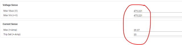

    您好:
    1、这些参数在 main.syscfg 中配置
    2、最大 Vbus = 3.3/Vbus 电压感测增益
    最大 Vin = 3.3/Vin  电压检测增益
    电流检测最大值= 3.3/电流检测增益
    未使用功率限制
    3、您在哪里看到“参考设计提到了一个 calculations.xlsx 文件“?
    Bosheng
    您好 Sun、
    问题是、我可以在哪里修改配置中的这些“感应增益“参数?而“calculations.xlsx"文件“文件在我所附图像的红框部分中提到。
    代码只需要这些信息、无法修改代码中的“检测增益“:
    “calculations.xlsx" 语句“语句是旧工程的剩余项、应删除。
