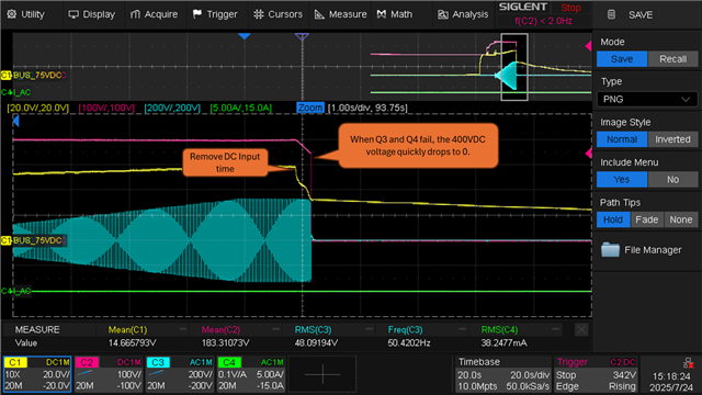

目前、我们正在将直流/交流部件设计为电压源逆变器、而不是您最初设计的并网逆变器。
我们已经完成了交流电压输出的设计、但有时低开关 MOSFET Q3 和 Q4 都会断开和爆炸;有时 U24 也会断开。
我们目前正在调查原因。
您在设计过程中是否遇到过这种现象? 你知道原因吗?
以下是发生错误的情况:
C1:75V 总线电压
C2:400V 总线电压
C3:交流输出电压
C4:交流输出电流
当我们突然切断输入电源时、波形出现异常。
    您好、
    所实现的栅极电阻器太小。 建议您放置 20 Ω。 这将显著降低低频 FET 的开关速度。 这应该不会影响您的效率。
    BR
    Riccardo
    尊敬的 Riccardo:
    感谢您的答复!
    我正在尝试更改 Ron = 10Ω、ROff = 3.3Ω 和 R104=Ron、91kΩ C146=220pF、以符合 U24 数据表中的建议。
    同时、当出现任何保护措施时、在交流输出过零点处关断 Q3、Q4。
    到目前为止、它们还没有再次熔断。
