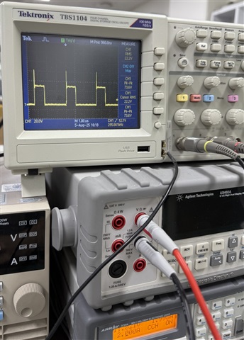

你好。 我正在开发基于 PMP9256 的隔离式直流/直流转换器、但输出电压纹波过高。
原理图结构旨在匹配、PCB 由两层构建。 我附上了该文件。 SGND 和 PGND 应该已连接、但由于布局错误、它们完全分离。 我在它们之间直接连接了一个 0 欧姆电阻器并确认运行。 但是、输出纹波电压过高。
在交流耦合模式下使用示波器测量输出纹波时、我看到 P2P 约为 840mV。(这是在直流 24V 下进行测试的结果、在 48V 下进行测试时检测到更高的 P2P)
观察开关 MOSFET 次级侧的漏极和变压器次级侧的开关波形、可以看到没有振铃、但随着负载电流的增加、检测到了相当高的峰值。
但是、输出纹波不会根据输出侧负载电流的变化而显著变化。
我想请您帮助解决这个问题。
原理图和 PCB 文件附在下面、PCB 文件可使用焊盘 9.5 打开。

    尊敬的 Jeong、该参考设计使用 4 层开发、这有助于创建紧密的布局、从而更大限度地减少导致噪声的关键环路/寄生效应。
    2 层使实现此目标变得更加困难、我已经看到、以前的设计在减少层数时会受到这种影响。 在不更改布局的情况下、您可以更改一些元件以帮助减少纹波。 以下是一些建议:
    1.增加输出电容并在次级侧(在反馈环路之后)添加一个 LC 滤波器
    2.增加 R5。 可能从 5 欧姆开始、必要时增加到 10 欧姆。
    3.增加 C26/C27
    4.根据功耗提示增加缓冲器 —  https://www.ti.com/document-viewer/lit/html/SSZTBC7
