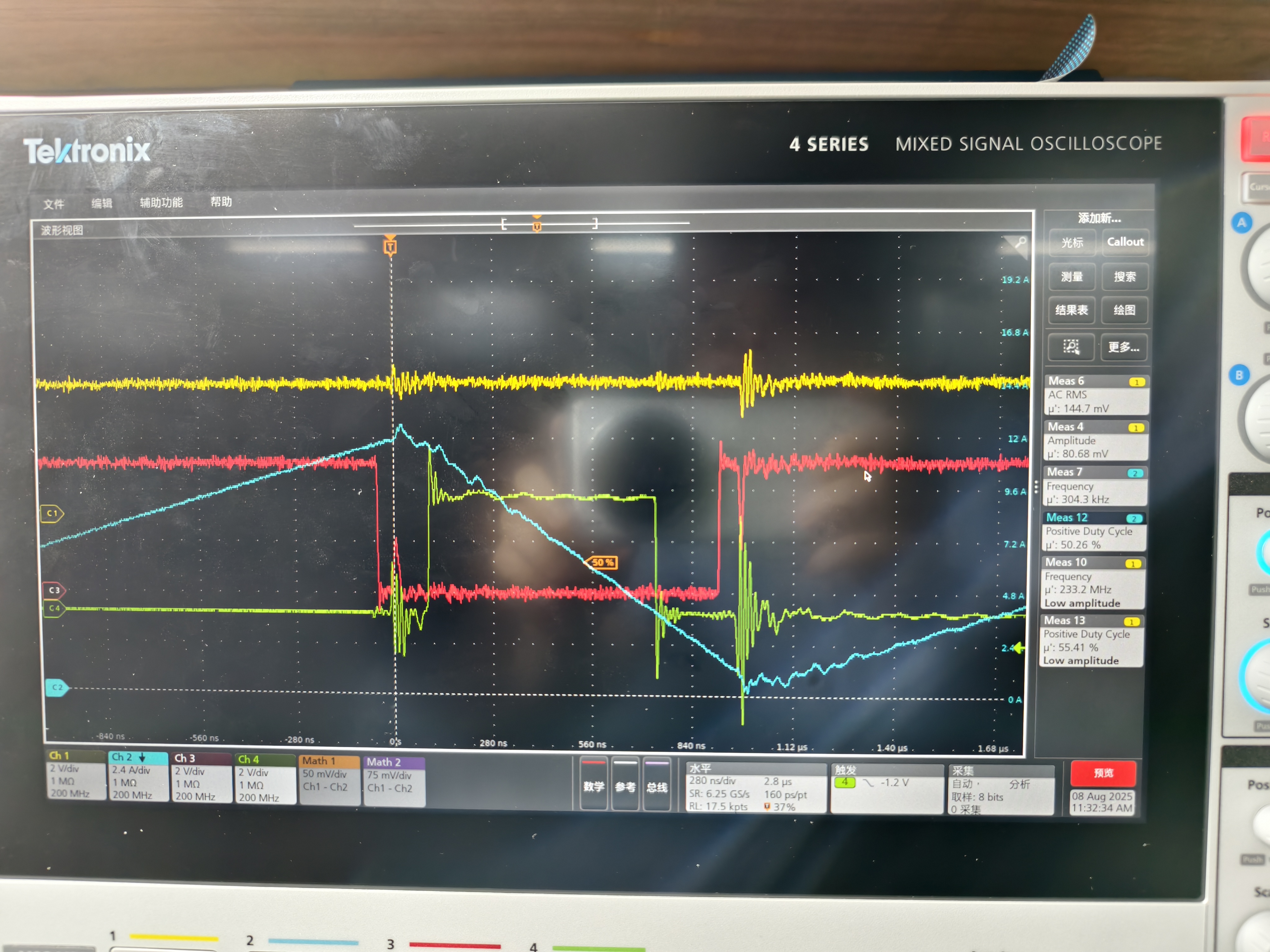

我们使用参考 PCB 文件制作电路板、发现当单板功率超过 250W 时、电感器电流的峰值和谷值会影响 GaN 驱动信号、产生振铃、导致器件过热
    从波形来看、我觉得存在击穿问题。 您可能需要检查进入功率级卡的 PWM 信号是否产生噪声耦合、并使高侧和低侧 FET 同时导通。
