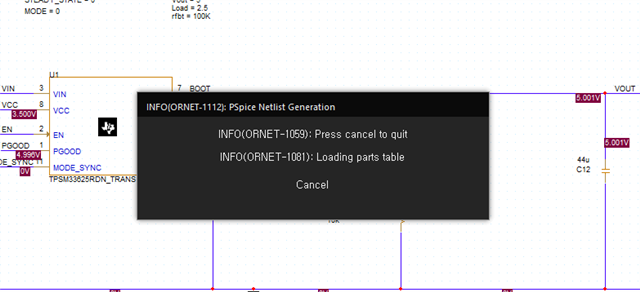

TPSM33625 瞬态 PSpice 模型
SNVMCA6.ZIP (655KB)- PSpice 模型
当我使用上面的示例运行仿真时、会出现一个与下面类似的窗口、程序稍后会关闭。
我在 Windows 11 中使用的是 PSPICE for TI 2024。
23.1-2024 S001 Windows SPB 64 位版
当我运行其他几个项目时、我没有遇到这个问题。
    您好、SeungJo、
    您能否检查一下 此方法是否有效:
    1.关闭 PSpice-for-TI。
    2.转到%CDS_HOME%
    3.将 cdssetup 文件夹重命名为 cdssetup_old
    4.立即启动 PSpice for TI
    如果上述解决方案不起作用、请告知我。 我将在内部进行检查。
    我在看到你关于类似症状的答复后已经尝试过这种方法。
    但是、还没有解决问题。
    以上问题是在 SNVMCA6.ZIP 中专门发生的、因此请下载该项目并对其进行测试。
